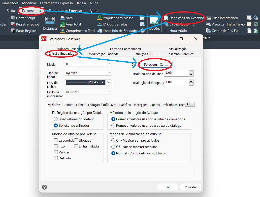

Para definir a cor da entidade atual
1 Efetuar uma das seguintes ações para escolher as Definições do desenho:
- Na Ribbon, escolher Botão de aplicações > Definições de desenho; Início > Definições de desenho (em Utilitários); ou Ferramentas > Definições de desenho (em Gerenciar).
- No menu, Ferramentas > Definições de desenho.
- Na barra de ferramentas Ferramentas e, Definições de desenho.
- settings e, Enter.
2 Criação Entidade.
3 Selecionar cor.

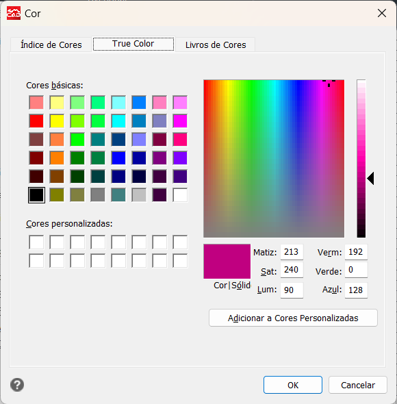

4 Na caixa de diálogo Cor, clicar na guia mais apropriada e selecionar a cor:
- Índice de Cores - Clicar em BYBLOCK, BYLAYER ou em uma das 255 cores de índice. Também é possível digitar o número da cor.
- True Color - Clicar numa cor básica, e numa cor da paleta de cores, introduza os valores de Matiz, Saturação e Luminância (HSL) ou introduza os valores de Vermelho, Verde e Azul (RGB). Existem mais de 16 milhões de cores reais a escolher.
- Livros de Cores - Selecionar um livro de cores na lista e, em seguida, clicar numa cor. Pode selecionar Mostrar apenas as cores do livro de cores usadas, no desenho para limitar a seleção apenas às cores do livro de cores, que são utilizadas no desenho atual.
5 OK.
6 OK novamente.
