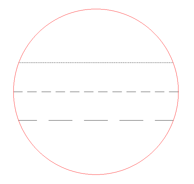

É possível especificar a escala do tipo de linha. Quanto mais pequena for a escala, mais repetições do padrão de tipo de linha são geradas por unidade de desenho.
Observe que definir a escala do tipo de linha muito grande ou muito pequena pode resultar num padrão de linha, que parece uma linha sólida, dependendo de qual é a visualização.

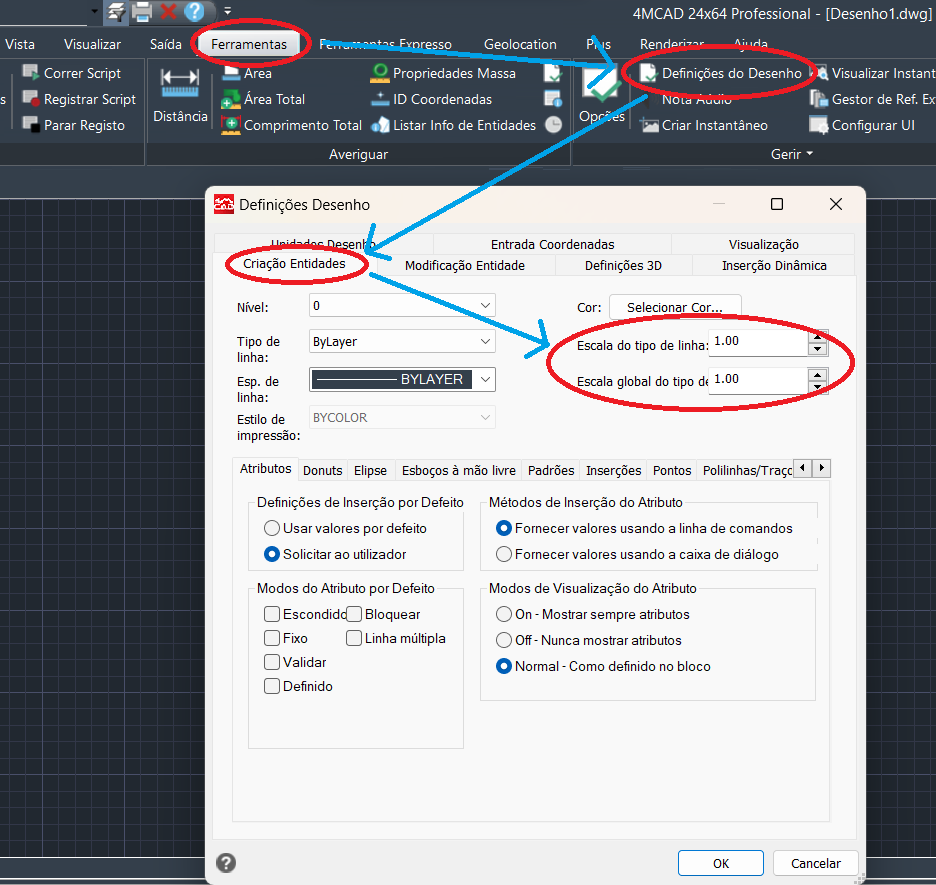

Para alterar a escala do tipo de linha
1 Efetuar uma das seguintes ações para escolher as Definições do desenho:
-Na Ribbon, escolher Botão de aplicações > Definições de desenho; Início > Definições de desenho (em Utilitários); ou Ferramentas > Definições de desenho (em Gerenciar).
- No menu, Ferramentas > Definições de desenho.
- Na barra de ferramentas Ferramentas e, Definições de desenho.
- settings e, Enter.
2 Criação de entidade.
3 No campo Escala de tipo de linha, digite ou escolha a escala de tipo de linha que deseja tornar atual.
4 OK.
Para alterar a escala global do tipo de linha
3 No campo Escala global de tipo de linha, digite ou escolha a escala de tipo de linha que deseja tornar atual.
4 OK.
(Dentro do círculo estão 3 escalas diferentes)
