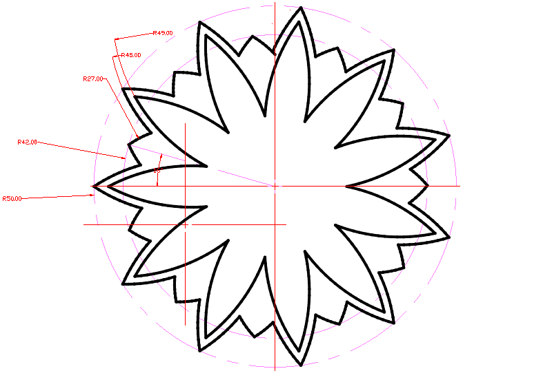

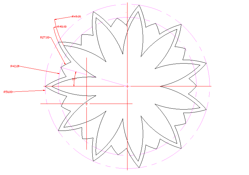

Nota : Ao clicar em Espessura de Linha On/Off vai ativar a visualização das espessuras de linha assim como pode ver nas imagens abaixo:
