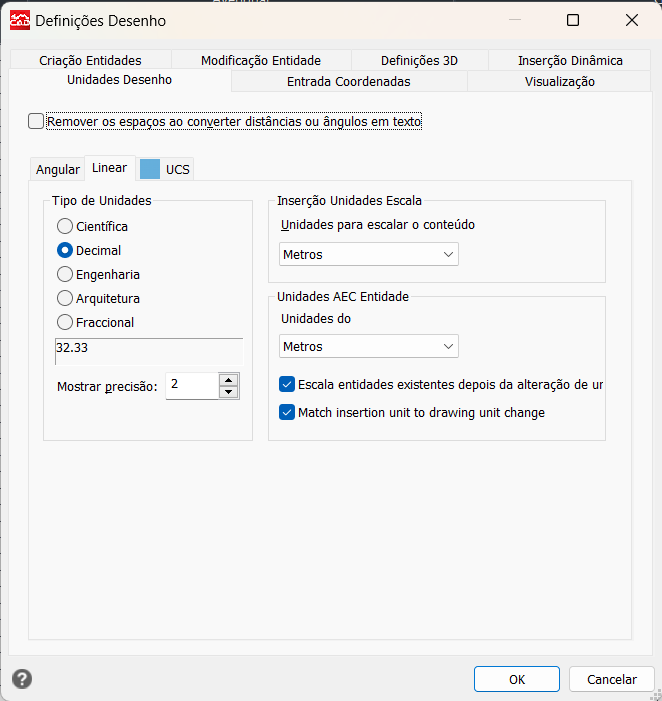

Para definir as unidades de desenho linear
1      Efetuar uma das seguintes ações para escolher as Definições do desenho:
•      Na Ribbon, escolher Botão de aplicações > Definições de desenho; Início > Definições de desenho (em Utilitários); ou Ferramentas > Definições de desenho (em Gerenciar).
•      No menu, Ferramentas > Definições de desenho.
•      Na barra de ferramentas Ferramentas e, Definições de desenho
•      settings e, Enter.
2     Clique em Unidades Desenho.
3     Clique em Linear.
4     Tipos de Unidades, selecione um tipo de unidade.
5     Em Mostrar precisão, escreva a precisão de visualização de acordo com o número de casas decimais pretendidas ou clique nas setas para a selecionar.
6     OK.

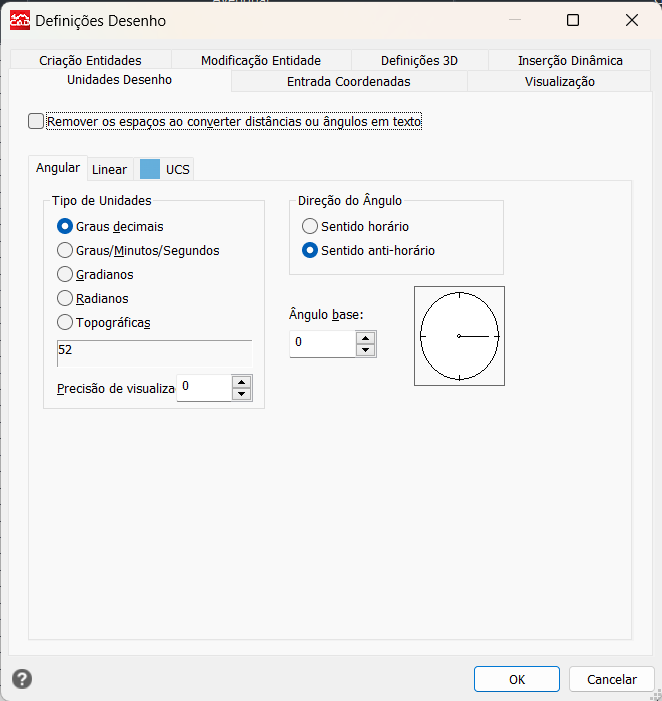

Para definir as unidades de desenho angular
3     Clique em Angular.
6     Em Direção do Ângulo, selecione a direção em que os ângulos aumentam quando específica um valor de ângulo positivo.
7     Em Ângulo base, especifique a localização para o ângulo zero.
Por exemplo, por defeito o ângulo 0 está na posição "três horas" ou "este". O ícone adjacente mostra a localização atual da base do ângulo.
8    OK
