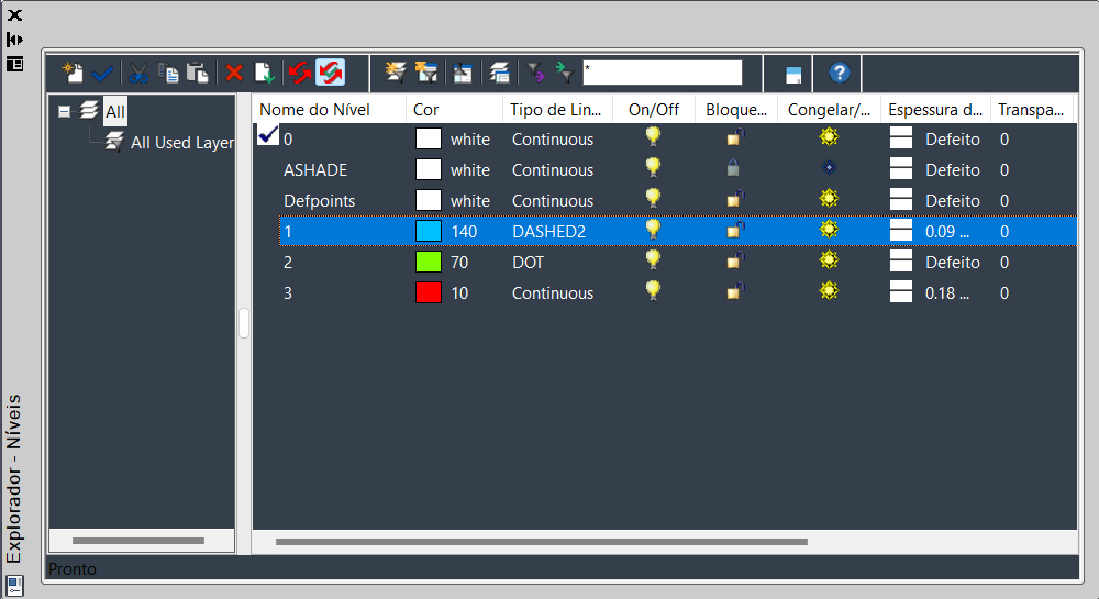

Os níveis são como as sobreposições que se utilizam no desenho manual. Utilizam-se níveis para organizar diferentes tipos de informação de desenho. Cada desenho tem pelo menos um nível base, chamado "0", podendo conter um número ilimitado de níveis adicionais. Ao criar uma entidade, esta é colocada no nível atual.
Para definir o nível atual
1 Execute uma das seguintes ações para escolher Explorar níveis :
- Na Ribbon, Início > Níveis (em níveis).
- No menu, Formato > Explorar níveis.
- Na barra de ferramentas Formatar, clique no Controle de Níveis.
- explayers e, Enter.
- la e, Enter.
2 Duplo clique no nome do nível que pretende tornar atual.
3 Fechar a janela do Explorador 4MCAD.
