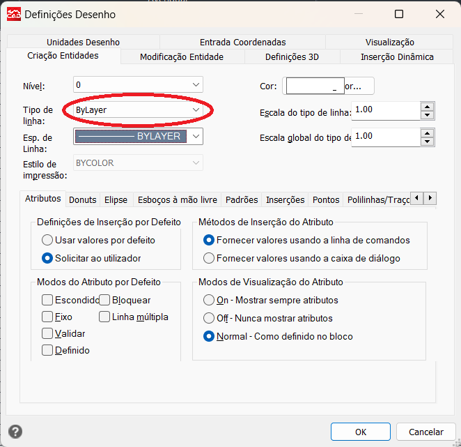

Para definir o tipo de linha atual
1    Efetuar uma das seguintes ações para escolher as Definições do desenho:
•      Na Ribbon, escolher Botão de aplicações > Definições de desenho; Início > Definições de desenho (em Utilitários); ou Ferramentas > Definições de desenho (em Gerenciar).
•      No menu, Ferramentas > Definições de desenho.
•      Na barra de ferramentas Ferramentas e, Definições de desenho.
•      settings e, Enter.
2     Criação Entidade.
3     Na lista dos Tipos de linha, escolha o tipo de linha que quer definir como atual.
4     OK.
