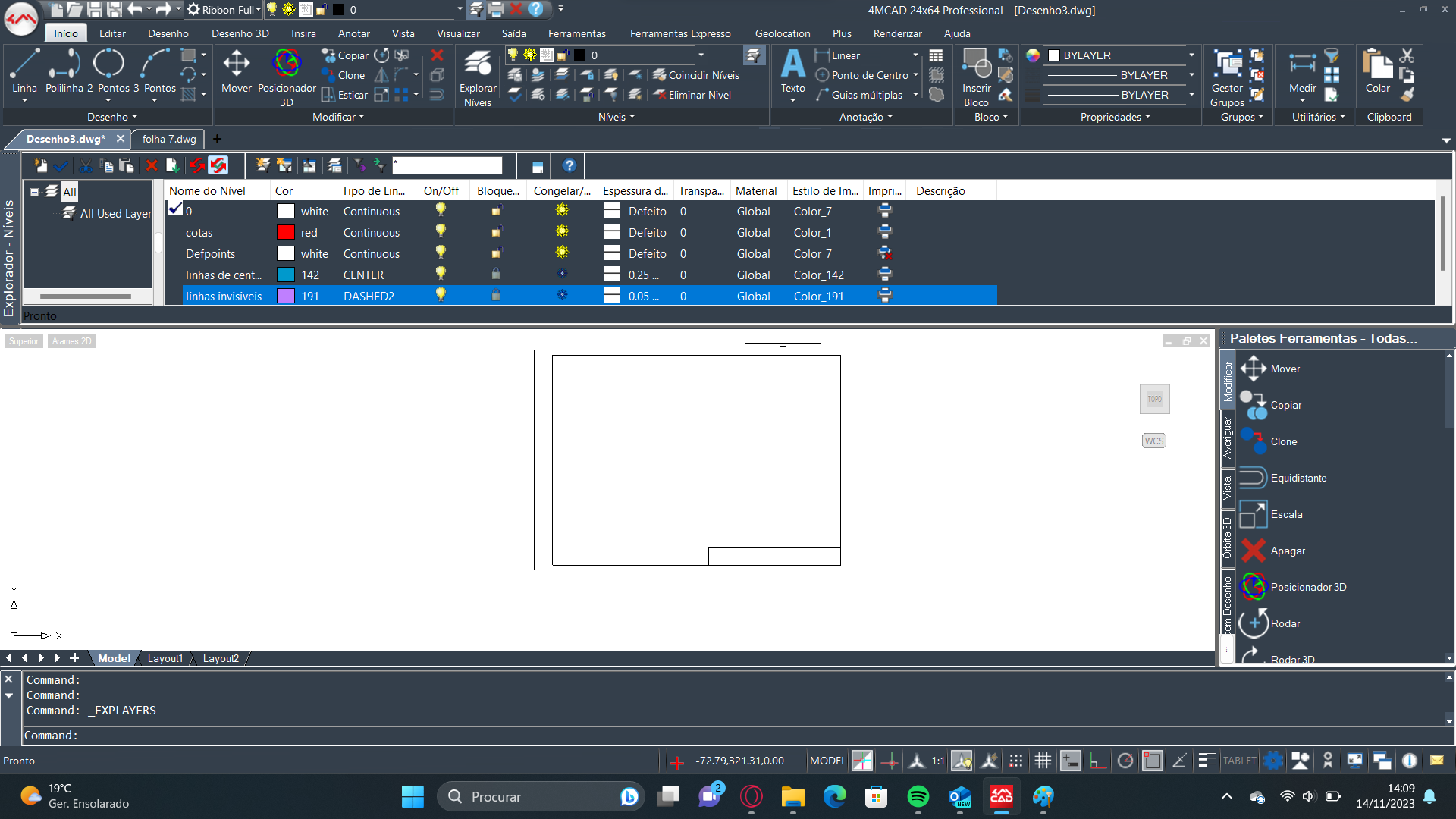

Como é possível ver na imagem abaixo, está desenhada uma folha de desenho técnico com uma legenda e vários níveis configurados, segundo a necessidade do utilizador.

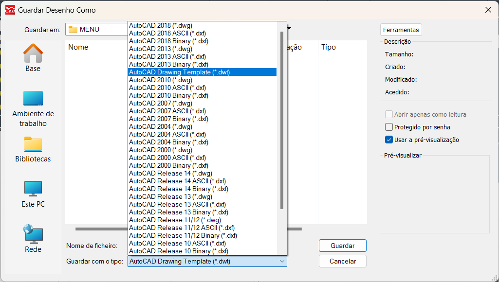

Depois de feitas a predefinições desejadas, vamos a Guardar como e guardamos o ficheiro em formato .dwt,. Escolher a pasta TEMPLATES, para facilitar a abertura do mesmo no futuro.
Um ficheiro dwt, é um ficheiro dwg com atributos de leitura predefinidos.
Na imagem está um exemplo do formato a utilizar (AutoCAD Drawing Template).
Fazendo isto já podemos utilizar o desenho modelo para futuros projetos.

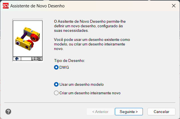

Ao abrir um desenho, somos recebidos com a seguinte janela.
E para abrir um desenho com o desenho modelo que queremos utilizar, selecionamos Usar um desenho modelo, assim como conseguimos ver na imagem acima.

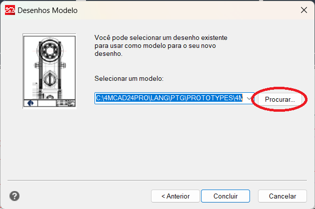

Clicando em Seguinte, vai aparecer uma nova janela, onde selecionamos o desenho modelo que queremos utilizar. O 4MCAD já tem alguns desenhos modelo definidos, mas para utilizarmos o desenho modelo que desejamos, clicamos em Procurar.
Como guardámos o nosso ficheiro na pasta de TEMPLATES, iremos encontrá-lo quando clicarmos Procurar, pois o 4MCAD por defeito abre a pasta de TEMPLATES, quando queremos abrir um ficheiro dwt.
Seguindo estes passos já conseguimos utilizar o nosso ficheiro modelo "Template".
