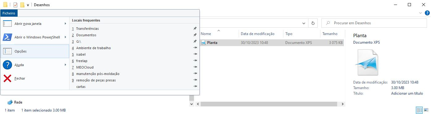

Na pasta, onde se encontrar o ficheiro, selecionar o ficheiro e depois escolher Ficheiro > Opções

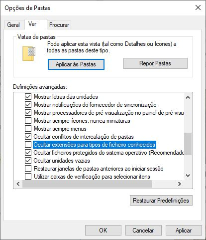

Na caixa de diálogo que vai abrir, separador Ver e nas opções mostradas, retirar a selecção da opção Ocultar extensões para tipos de ficheiro conhecidos

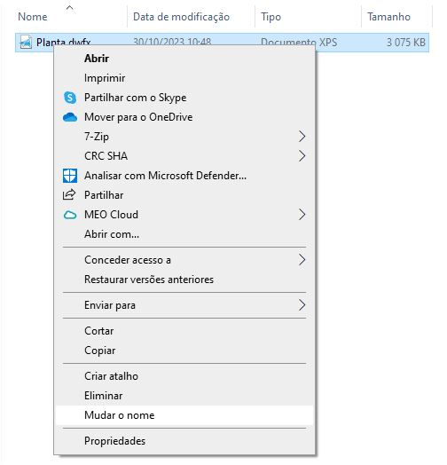

Clicar no ficheiro e escolher Mudar o nome

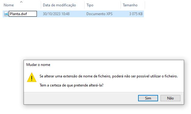

Altere a extensão de .DWFx, para .DWF, apagando simplesmente o x. Responda Sim, como na janela abaixo.

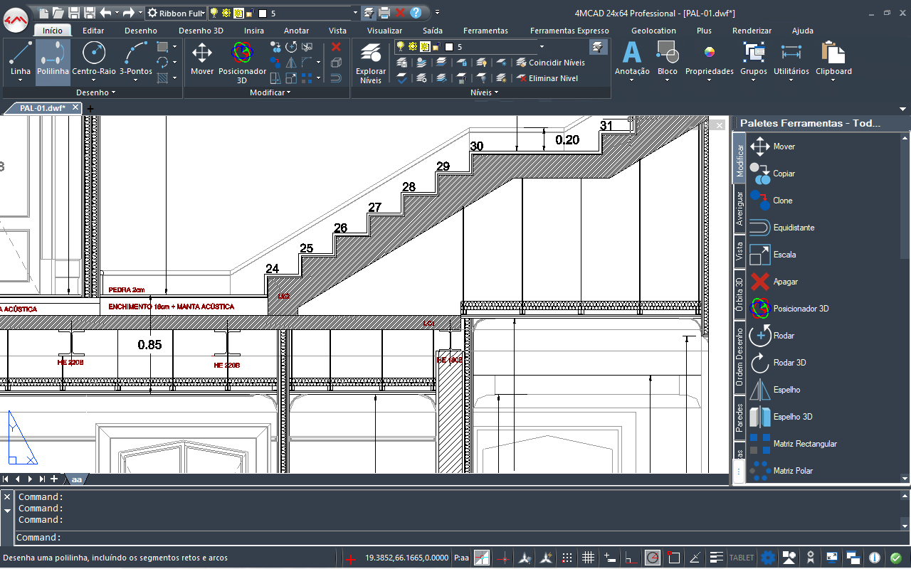

A partir deste momento, já pode abrir o ficheiro no 4MCAD.
