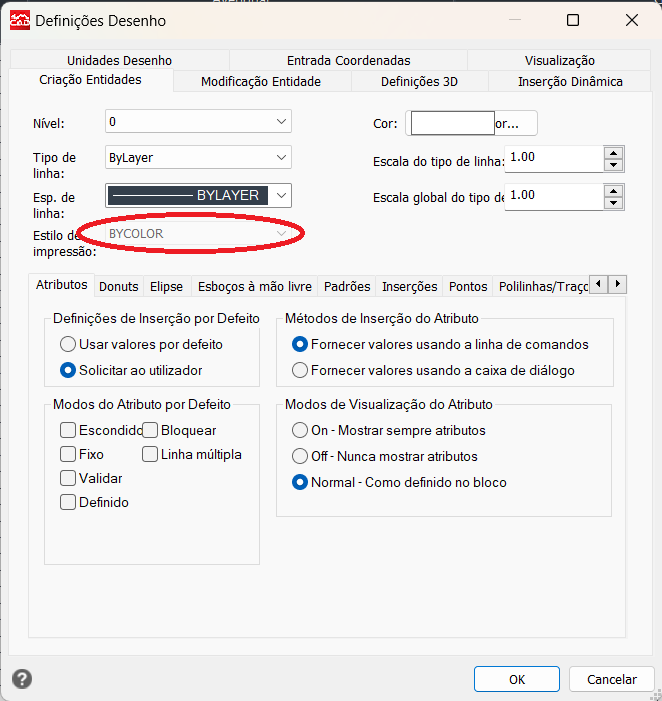

Para definir estilo de impressão atual
1 Efetuar uma das seguintes ações para escolher as Definições do desenho:
• Na Ribbon, escolher Botão de aplicações > Definições de desenho; Início > Definições de desenho (em Utilitários); ou Ferramentas > Definições de desenho (em Gerenciar).
• No menu, Ferramentas > Definições de desenho.
• Na barra de ferramentas Ferramentas e, Definições de desenho
• settings e, Enter.
2 Criação Entidade.
3 Na lista de Estilo de impressão, escolha o estilo de impressão que pretende definir como atual.
4 OK.
