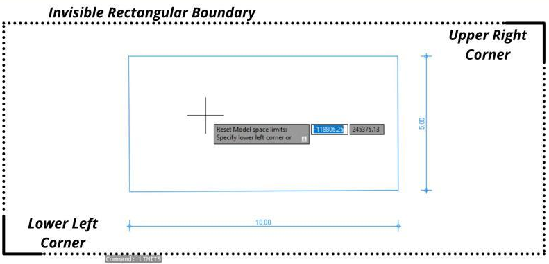

Pode especificar os limites do desenho, que formam uma fronteira invisível à volta do seu desenho. Pode utilizar os limites do desenho, para se certificar de que não cria um desenho maior do que o que cabe numa folha de papel específica, quando impresso a uma escala específica.
1      Efetuar uma das seguintes ações para escolher as Definições do desenho:
•      Na Ribbon, escolher Botão de aplicações > Definições de desenho; Início > Definições de desenho (em Utilitários); ou Ferramentas > Definições de desenho (em Gerenciar).
•      No menu, Ferramentas > Definições de desenho.
•      Na barra de ferramentas Ferramentas e, Definições de desenho
•      settings e, Enter.
2     Clique em Entrada Coordenadas ou Visualização.
3     Clique em Limites.
4     Especifique a coordenada X e Y do limite do desenho superior direito e do limite do desenho inferior esquerdo.
Também consegue especificar os limites do desenho ao Selecionar e selecionar os pontos no desenho.
5    Para restringir o desenho a estes limites, clique em Rejeitar entradas além dos limites.
