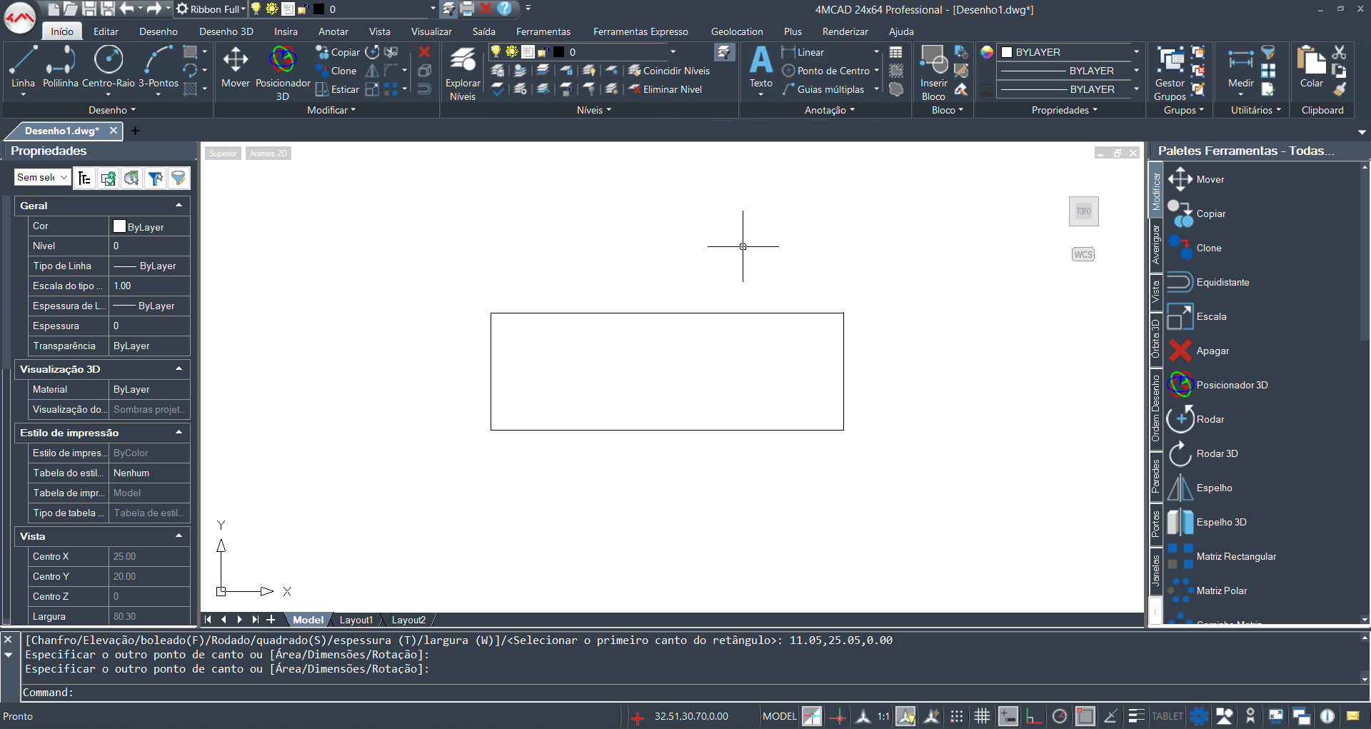

Para demonstrar vamos utilizar um objeto simples.

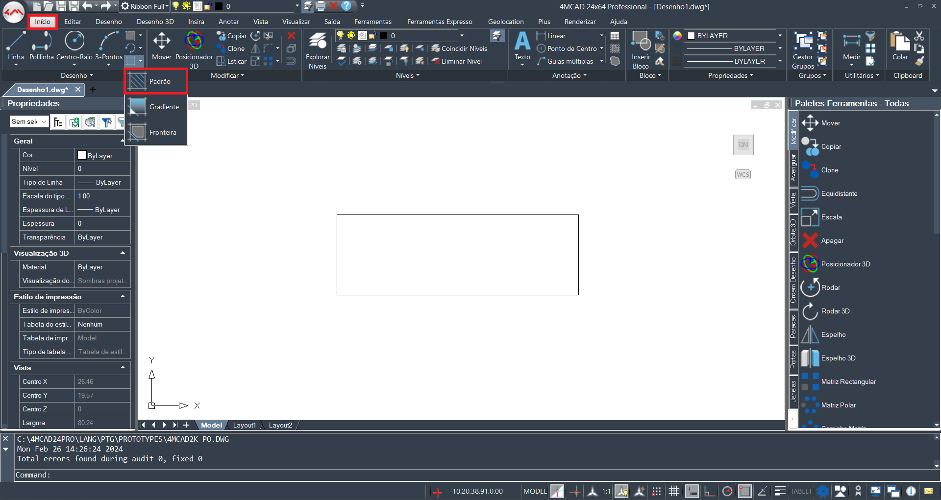

O comando Padrão pode ser chamado de diversas maneiras pela Ribbon, seja em Início ou em Desenho, escrevendo hatch, indo a Ferramentas > Definições de desenho > Criação Entidades > Padrões. Existe mais que uma maneira correta de utilizar a função e podemos utilizar a que mais se adequa. Para o exemplo vamos utilizar a que está demonstrado abaixo.

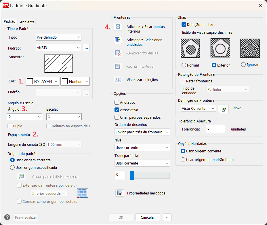

Vai abrir a seguinte caixa de diálogo.
Aqui pode escolher o tipo de padrão a utilizar. Podemos também definir a cor (1.), espaçamento entre as linhas do padrão (2.), ângulo (3.) e várias outras opções, adaptando assim o padrão à sua necessidade.
Para o exemplo utilizamos o padrão pré-definido.
Para aplicar o padrão podemos definir também diferentes opções. No nosso caso, queremos aplicar apenas ao retângulo que está na primeira imagem. Utilizamos a opção Adicionar: Picar pontos internos (4.).
Clicamos dentro do retângulo que é a área onde queremos aplicar o nosso padrão, e confirmamos. Vai surgir a caixa de diálogo onde necessitamos de confirmar novamente, para aplicar o padrão em definitivo.

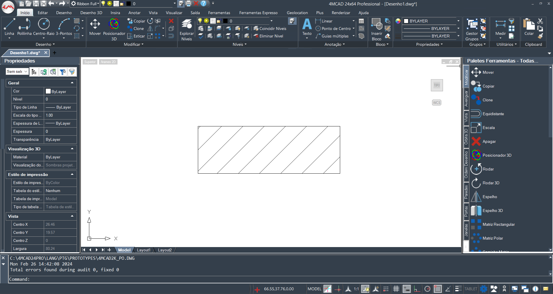

Assim o processo está concluído e o resultado final deve ser o seguinte.
