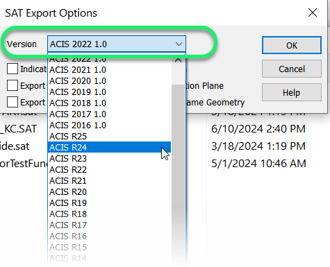

Use o formato ACIS, para conseguir voltar a uma versão anterior do KeyCreator. Este procedimento, mantém a estrutura de níveis e os nomes. Deve conhecer a versão do ACIS, na versão antiga do KeyCreator, que vai fazer a importação.

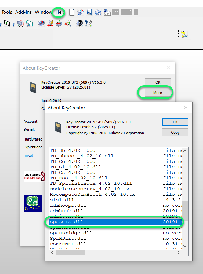

Pode ver essa versão, em Help> About

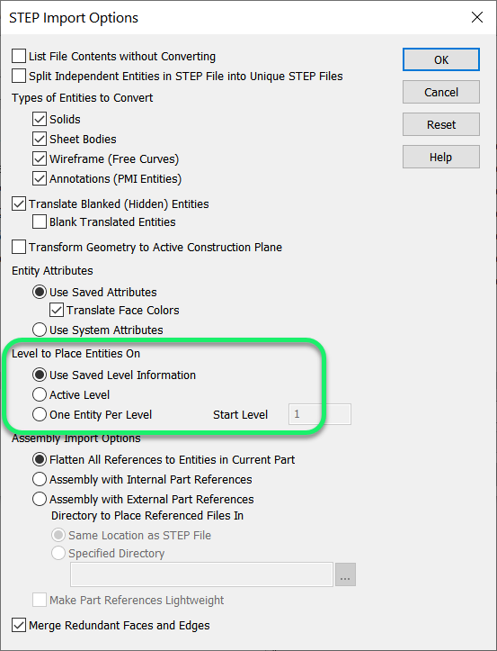

O formato STEP, pode suportar níveis, mas nem todos os sistemas os usam. Os nomes dos níveis, nem sempre conseguem passar pelo formato STEP. De qualquer modo, deve ter as seguintes definições:
