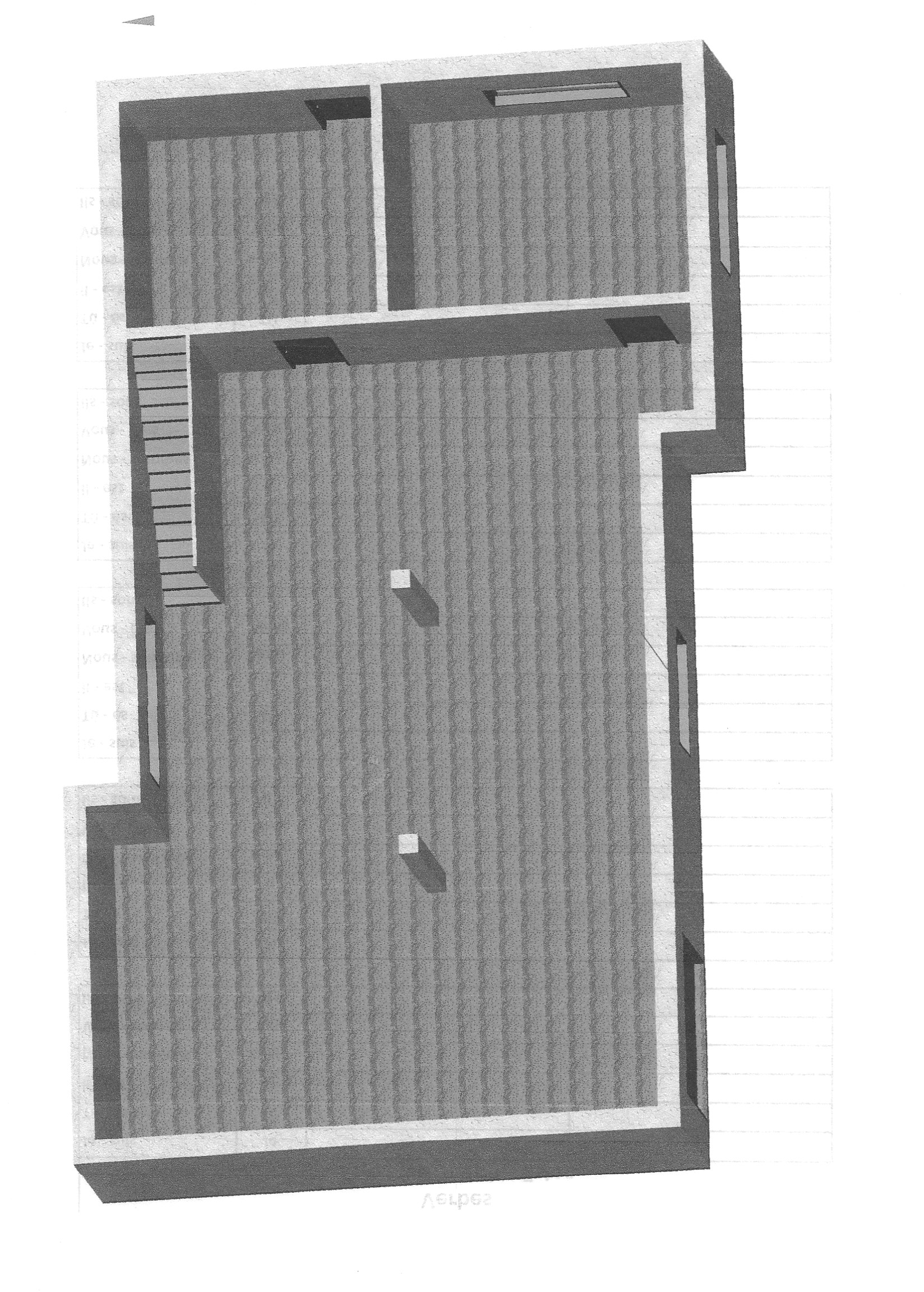

IDEA - Garagem da minha casa
Acho que o mostrado está interessante e aparentemente bem feito. De outros comentários anteriores, ainda está pendente a questão do redondo, que vou tentar explicar como fazer.
