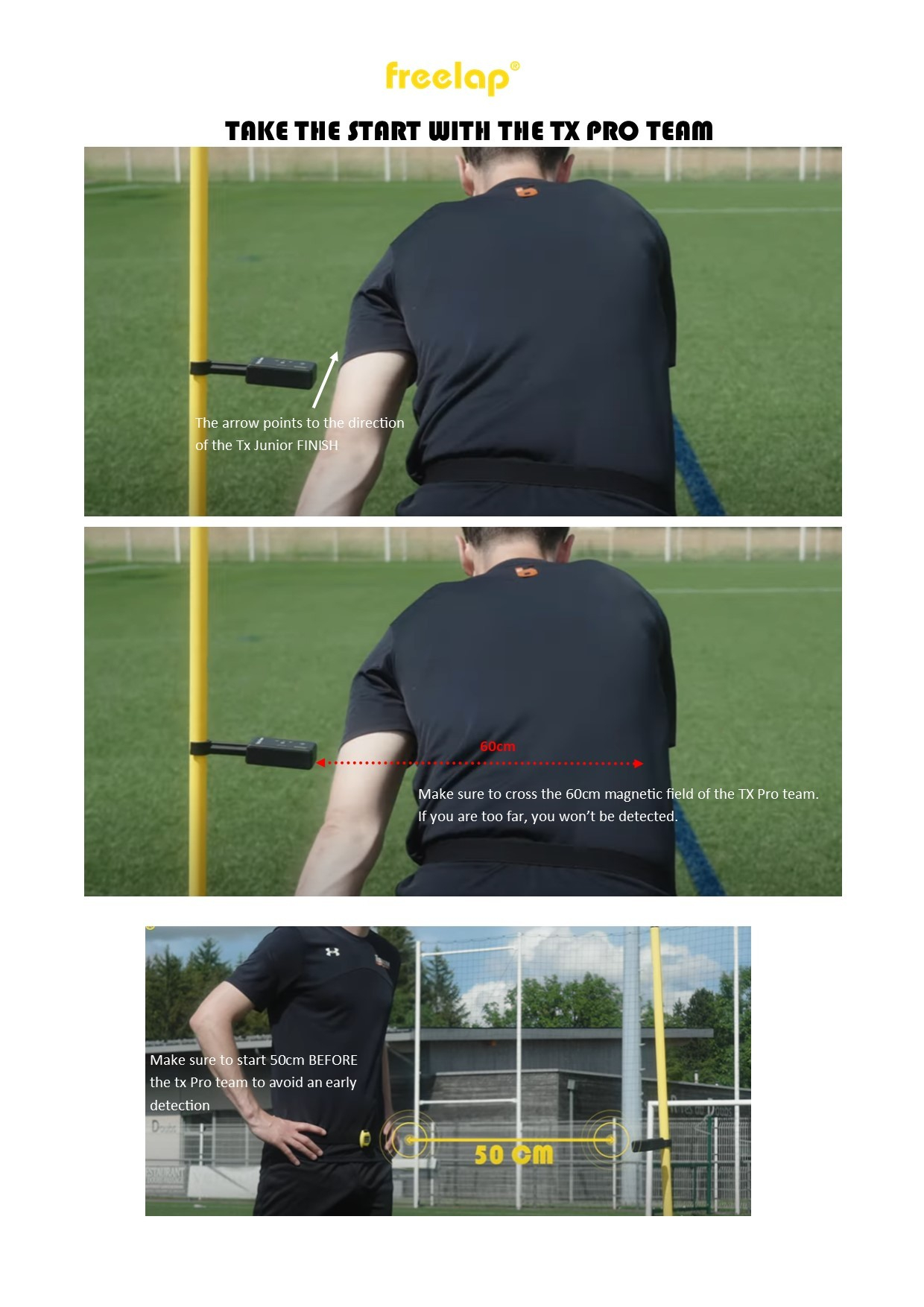

Algumas explicações sobre como usar o dispositivo Tx Pro Team para Futebol. (Some explanations on how to use the Tx Pro Team device, for Soccer.)
No modo Start, Tx Pro Team, tem um campo magnético de 60 cm e no modo Lap ou Finish, esse mesmo campo magnético aumenta para 120 cm (On Start mode the Tx Pro Team has a 60 cm magnetic field, on Lap mode it has 120 cm and Finish code 120 cm too.)
Quando o atleta está a passar pelo dispositivo, modo Start, é fácil estar fora dos 60 cm e não ser detectado. Por isso, sugerimos que coloque uma marca no chão, de modo a que o atleta atravesse um portão de 60 cm e tenha a certeza de ser detectado (When the athlete is running through the tx pro team, Start mode, it is easy for him to be away from the 60 cm and not beign detected. So we suggest you to put a mark on the ground to make him cross a 60 cm gate and be sure to being detected.)
